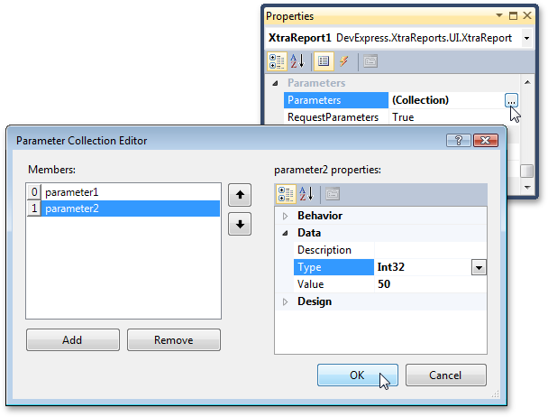

要在设计时刻添加报表参数,则执行下列操作之一。
访问报表的 Field List(字段列表),使用鼠标右键单击 Parameters(参数) 节点,并选择 Add Parameter(添加参数) 或 Edit Parameters(编辑参数)... 上下文菜单项。
在 属性网格 中,单击 XtraReport.Parameters 属性的省略号按钮,并通过被调用的 Parameter Collection Editor(参数集合编辑器) 来维护参数的集合。
在创建参数之后,首先要通过 Parameter.Type 属性来指定它的类型。 此属性可以被设置为任一 Type 值。 同时,取决于所指定的类型,在 打印预览 中为参数提供了对应的编辑器。
然后,把适当类型的值指派到 Parameter.Value 属性。

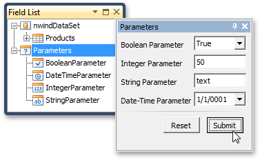

如果报表的 XtraReport.RequestParameters 属性被启用 (默认启用),当预览报表文档时,除非在“参数用户界面”中提交了所有可视参数的取值,否则报表文档不被创建。 对于至少一有个可视参数的报表,“参数用户界面”是被自动创建的,并且包含了适合于参数类型的编辑器。
同时,当它的 Parameter.Visible 属性被禁用时,不要求最终用户提交参数值。 如果在报表的参数集合中没有可视参数,那么在打印预览期间不显示“参数用户界面”,直至 ReportPrintTool.AutoShowParametersPanel 属性被启用。

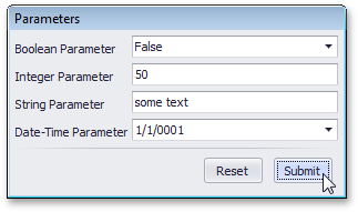

最普遍的选项是允许最终用户输入自定义参数值。
- 在 Windows 窗体应用程序的打印预览中,Parameters(参数) 停靠面板出现 (停靠在 文档地图 面板,若存在)。 它的可视性由
 参数 按钮切换。
- 如果不显示打印预览 (例如在网页上,或者直接把报表发送到打印机或导出为文件时 —— 更严格地说,是每当 XtraReport.CreateDocument 方法被调用时),下列对话框被自动生成。

如果参数已经有任一取值 (通过它的 Parameter.Value 属性指派的),那么在默认情况下,该取值被显示在参数的编辑器中。 参数的说明是通过 Parameter.Description 属性指定的。
参数 用户界面呈现了当前报表的所有可视参数。 因此,如果报表包含了 从报表带区 或 子报表,那么它们的所有参数同时也需要指定。 这意味着一个参数只使用一个取值,即使从报表带区 (或子报表) 被打印多次。

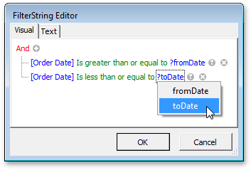

筛选
也许,最普遍的使用参数的场景之一,是通过指定报表的 XtraReportBase.FilterString,从而根据当前的参数值来筛选报表数据。 在设计时刻,则可以使用 FilterString Editor 来达到此目的。
注意筛选数据更具有生产力且高效的方式,是根据当前参数值来修改报表数据源的 SQL SELECT 语句 (若可能)。 在 如何: 在数据源级筛选数据 指南中描述了这种方法。

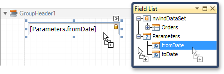

数据绑定
要在报表中显示参数值,则从 Field List(字段列表) 中把它拖放到所需的带区。 这样将创建一个绑定到该参数的 XRLabel 控件,就像普通的数据字段那样。
要使用 邮件合并 把参数值嵌入到控件的内容中,则应把参数名称放在 Parameters. 前缀之后:

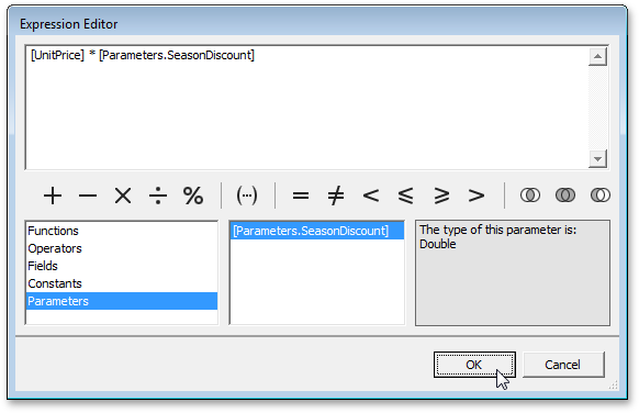

计算字段
和标准的数据字段一样,参数也可以加入“计算字段”的表达式。 唯一的区别是在被插入到 表达式 中的文本时,数据字段的名称只需要以 [中括号] 括起,而参数的名称前面还要加上“Parameters.”前缀。
注意,在 Condition Editor 中,支持许多函数,允许轻松执行不同的 字符串、日期时间、逻辑 和 数学 数据运算。 完整的函数列表,请参阅 表达式。
