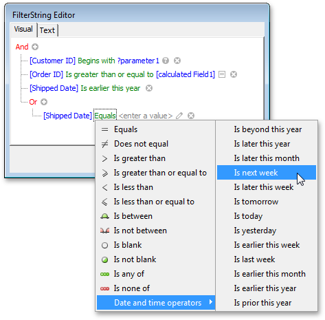

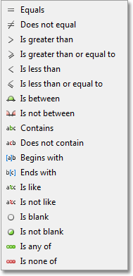

当创建筛选标准时,可以创建和编辑逻辑表达式,也可以连接表达式组,从而提供复杂的结构化树状视图。 可以使用 AND、Or、Not And、和 Not Or 运算符结合表达式组。 编辑器提供了详尽的逻辑运算符列表,如下图所示。
注意,实际的运算符集,如同列表中表示的那样,会因变量类型不同而不同。

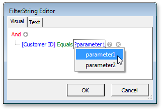

在每个筛选条件中,左部分包含了同一层级数据源中已有的数据字段名称、或 计算字段 名称。 条件的右部分包含了某一数值或字符串值、或者 报表参数 名称。 要访问参数,则单击右侧的图标,直到它变为问号图标。
