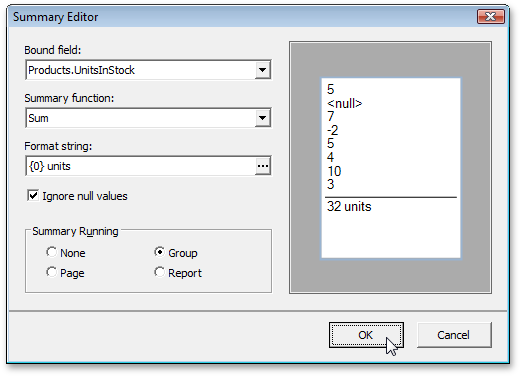

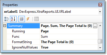

展开 XRLabel.Summary 属性来查看由 XRSummary 对象提供的所有选项。
或者单击该属性的省略号按钮,使用 Summary Editor(汇总编辑器) 来调整所有设置。
首先,应该通过 XRSummary.Func 属性来指定实际的被计算的函数。 它的默认设置为 Sum (求和)。
通过 XRSummary.Running 属性指定数据的汇总范围。 可以在 报表组、页面 或 整个报表 中计算自动汇总。

由 XRSummary.FormatString 和 XRSummary.IgnoreNullValues 属性表示其他汇总选项。
