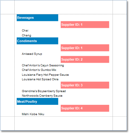

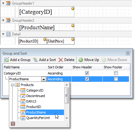

可以按照 多个 数据字段对数据分组,并且有两种不同的方式:
创建一个 GroupHeaderBand,并把多个分组字段指派到它的 GroupHeaderBand.GroupFields 集合中。 在这种方式中,按照这些分组字段值的不同组合对数据分组。
创建多个 GroupHeaderBand 对象,并为每个分组带区指定不同的分组字段。 在这种情况下,我们将得到嵌套的报表数据组。 在这种场景中,嵌套级别是由 GroupHeaders 带区的 GroupBand.Level 属性指定的: 此属性值越大,则 GroupHeader 带区有更高的级别。 注意,对于不同的 GroupHeader 带区,此属性的值不可能相同; 为一个 GroupHeader 带区设置此属性,会导致同时自动调整其他 GroupHeaders 带区的此属性。
下面的插图说明了这两种多次分组的方法。
| GroupHeader 带区有多个分组字段 | 嵌套的 GroupHeader 带区 |
