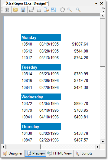

本指南提供了一个示例,此示例说明在 Visual Studio 设计时刻如何通过 时间间隔 对报表分组。 尽管此示例展示的是如何通过 星期名称 对数据分组,但是通过 月份 进行分组的构想同样可行。 简言之,这需要创建一个 计算字段,在 内置日期时间函数 的协助之下,计算字段返回从零开始索引的星期日数。 然后,把带区的标准设置为此计算字段。 最后,所要求的数据字段被呈现在 GroupHeader(分组标头) 带区中,并且所要求的格式设置被应用。 要查看总说明,请参阅 对数据分组。

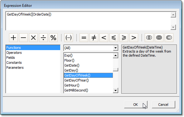

现在,我们使它从 [OrderDate] 数据字段返回以零开始索引的星期日数。 要完成此任务,则选中计算字段,并且在 属性 窗口中单击 CalculatedField.Expression 属性的省略号按钮,来调用 Expression Editor(表达式编辑器)。
在表达式编辑器对话框中,选择所要求的日期时间函数,并在 [中括号] 内定义字段名称。 对于本示例,我们使用 GetDayOfWeek([OrderDate]) 函数。
单击 确定 按钮应用更改并退出对话框。

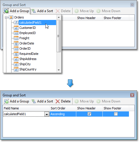

为了快速创建一个与计算字段相关联的 GroupHeader 带区,使用 Group and Sort 面板。 如果该面板没有显示,那么可以通过勾选相应的 XtraReports 菜单项 来使之可视。
然后,单击 Add a Group(添加组) 工具栏项,在被调用的下拉菜单中,选中计算字段。
另外,使用此面板,还可以定义分组内的排序顺序 (升序或降序),并选择相应的 GroupFooter 带区是否可视。

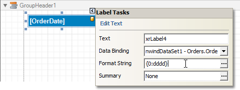

最后,把 OrderDate 字段从“Field List(字段列表)”中拖放到 GroupHeader 带区,并且把此操作创建的标签的 XRBinding.FormatString 属性设置为 {0:dddd}。
