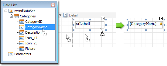

本文档描述了 字段列表 窗口及其主要功能。 “字段列表”被设计用于显示当前被绑定到报表的数据源的架构。 此窗口也可以用于把已有的报表控件绑定到数据,或者新建绑定的报表控件。 要学习更多关于其他报表设计器元素的内容,请参阅 报表设计器 文档。
字段列表概述
在设计时刻编辑报表时,“字段列表”、连同其他 IDE 窗口就被显示在 Visual Studio IDE 中。 使用与其他 IDE 窗口相同的方式,它可以被移动、调整大小或停靠,且通常有下列外观。

在 把报表绑定到数据 之后,“字段列表”就显示报表数据源 (被指派到 XtraReportBase.DataSource 属性) 的结构。 然后,“字段列表”可以被用于添加新的绑定控件、以及绑定已有的控件。
