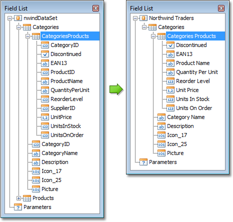

这个示例展示了如何使用 IDataDictionary 接口,来改变显示在 IDE 报表设计器或 最终用户设计器 中的 Field List(字段列表) 项的名称。 展示了 DataSet 类的子类如何实现 IDataDictionary 接口。 那样,将把实现了 IDataDictionary 接口的数据源中的名称,自动取回到“字段列表”中。
如果 IDataDictionary.GetObjectDisplayName 方法返回 null (在 Visual Basic 中为 Nothing) 或者 String.Empty,那么这些数据项将被隐藏。 |
下面的插图举例说明了“字段列表”在实现 IDataDictionary 接口之前(左图) 和之后(右图) 的外观。
任何被用作报表数据源的对象都可以实现此接口。
