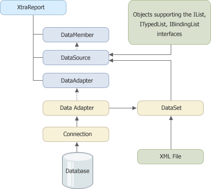

通过 XtraReport 对象的 XtraReportBase.DataSource 属性把它绑定到数据源,而与特定的数据源类型和所使用的数据绑定方法无关。 唯一的例外是当使用 XML 数据源时,需要指派到 XtraReportBase.XmlDataPath 属性,同时要求把 XtraReportBase.DataSource 属性设置为 null。

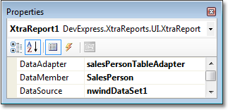

另外,还可能需要使用 XtraReportBase.DataAdapter 属性。 在设计时刻和运行时刻,如果需要自动为数据集填充数据,而不是通过编写代码来填充,那么就需要使用此属性。 在这种情况下,如果 XtraReport 对象判定数据源为空,并且 DataAdapter 属性不是 null,那么它将调用 DataAdapter.Fill 方法。
如果数据源包含一个以上数据表,那么要使用 XtraReportBase.DataMember 属性,此属性指定数据源中的列表名称 (实现 IList 或 IListSource 接口的类的实例对象),通常为表。 在默认情况下,此属性被自动设置为数据源中的第一个表,但是可以根据需要改变其取值。
当在报表中生成 DataSet 对象时,则报表的 DataAdapter 和 DataSource 属性 (若当前它们被设置为 null) 将被自动初始化,其取值是所添加的数据源和数据适配器对象。
尽管报表可以只有一个对象被指派到 XtraReportBase.DataSource 属性,但是使用在 如何: 在一个报表文档中显示多个数据表 主题中说明的方法,可以把报表控件绑定到多个数据源中的数据。

数据绑定方法
取决于数据源的类型,有不同的数据绑定方法。 可以把报表绑定到数据库中的数据、XML 文件或在运行时刻创建的数据。 在下面说明了这些常规的数据绑定方法。
在下面引用的适当主题中,详细说明了这里列出的方法。
这种方法意味着数据被存储在数据库中。 使用已提供的两种数据适配器组件之一,就可以把报表绑定到这种数据:
- OleDbDataAdapter,使用 OLE DB 访问公开的数据源;
- SqlDataAdapter,被设计用于使用由 Microsoft SQL Server 7.0 或后续版本提供的数据源。
这些数据适配器都使用连接对象来绑定数据,并且能够生成包含数据表的 DataSet 对象。 然后通过把数据表 (或绑定到表的数据视图) 直接指派到 XtraReportBase.DataSource 属性,它们就可以被绑定报表。 也可以把生成的 DataSet 对象指派到 XtraReportBase.DataSource 属性,并且使用 XtraReportBase.DataAdapter 属性来指定数据适配器的名称。
在运行时刻创建的数据对象必须支持 IList、ITypedList 或 IBindingList 接口,并且被指派到 XtraReportBase.DataSource 属性。 注意,你不需要创建自定义的数据源对象。 例如,可以在运行时刻使用填充了数据的 DataTable 对象。
这种方法使用存储在 XML 文件中的数据。 可以以两种方式之一来访问这种数据。
- 把 XtraReportBase.DataSource 属性值设置为根据 XML 文件创建的数据集;
- 直接把 XML 文件指派到 XtraReportBase.XmlDataPath 属性。
