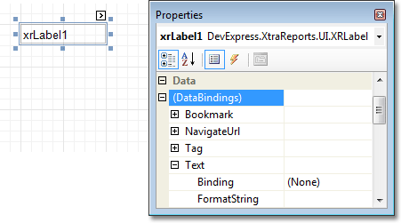

控件的类型不同,可绑定属性集也不同。 每个绑定都是通过一个 XRBinding 对象表示的,并且可以通过 XRControl.DataBindings 属性来访问控件的所有绑定的集合。 在设计时刻,在 属性 窗口的 (DataBindings) 组中也显示了所有可绑定属性。 例如,在下面的插图中展示了 XRLabel 控件的可绑定属性。

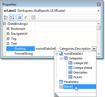

或者,在 属性 窗口中展开 (DataBindings) 组,并选择需要绑定的属性。 然后,也可以指定输出值的格式。 要获得相关细节,请参阅 设置数据格式。

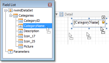

可以通过把所需的项从 Field List(字段列表) 中拖放到报表带区或已有的控件上,从而添加新的绑定控件,或者绑定已有的报表控件。 注意,在这种情况下,被绑定属性将是由控件的 DefaultBindableProperty attribute (通常为 XRControl.Text) 指定的属性。

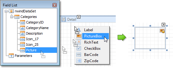

注意,可以通过使用鼠标右键拖放 Field List(字段列表) 中的项,来创建特定类型的绑定控件。 在该项被放落时,将出现一个上下文菜单,其中包含了可以被创建并绑定到该项的可用控件的列表。

要在设计时刻取消绑定控件的属性,则调用此属性的绑定编辑器,并选择 (None)。
