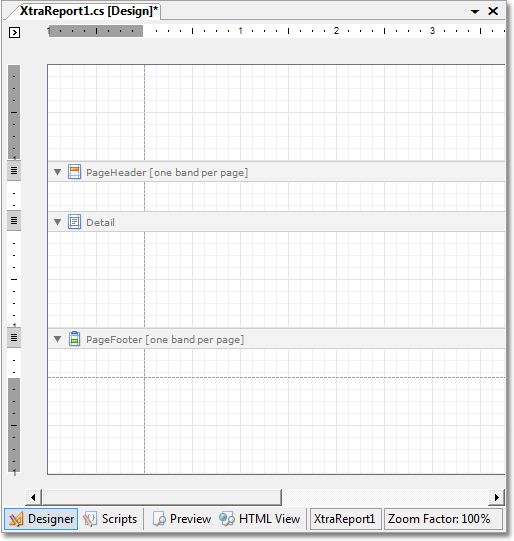

当 添加新空白报表 到项目中时,在默认情况下,它的外观如下图所示。 可以看到,报表区域最初被划分为三个基本带区 (PageHeader、Detail 和 PageFooter 带区),为在其中放置不同的 报表控件 预留了空间。
特定的带区类型指明了如何呈现放置在其中的控件、带区的呈现顺序、以及呈现多少次(在 数据绑定报表 的情况下)。 注意,在报表设计器中,一些“带区分隔条”可能会显示如何呈现带区的提示信息。 例如,对于 PageHeader 和 PageFooter 带区,会显示“one band per page(每页一个带区)”提示。

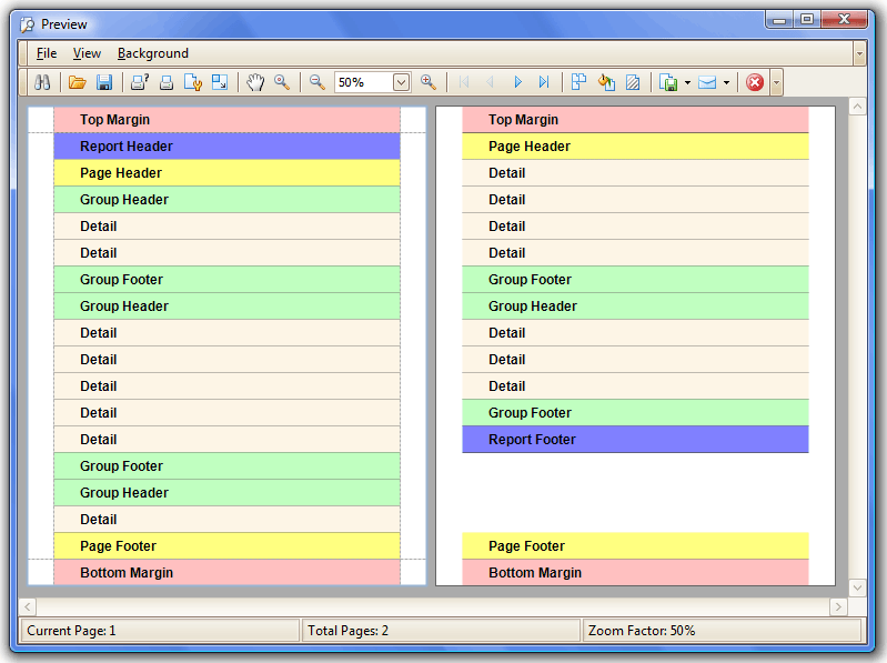

下面的插图举例说明了不同带区类型的相对位置,以及在报表中呈现多少次。
在报表预览时,每页都呈现 页眉、页脚、天头 和 地脚 带区。
在报表预览时,只呈现一个 报表标头 和 报表脚注 带区。
在报表中,每组记录的 分组标头 和 分组脚注 都被呈现。
报表中 细节 带区被呈现的次数取决于从绑定数据源中返回的记录数目 —— 每条记录一个带区。
在通过 XtraReport.PrintingSystem 创建报表之后,结果文档就不包含带区实例了,而是包含了有 bricks 的页面的一个集合。 通过每个带区的报表控件来呈现这些 bricks。 (译者补注: Bricks 是 XtraPrinting 库中的一个基本术语,用于构建 XtraPrinting 库中的任意文档。每个 brick 表示页面上一个简单的有指定尺寸、内容和位置的文档元素。它可以显示文本、图像、形状、条形码、或者您能想到的任意文本和图形。有多种 Brick 类型,例如 ImageBrick 用于显示图像、ShapeBrick 用于绘制几何形状等。) |

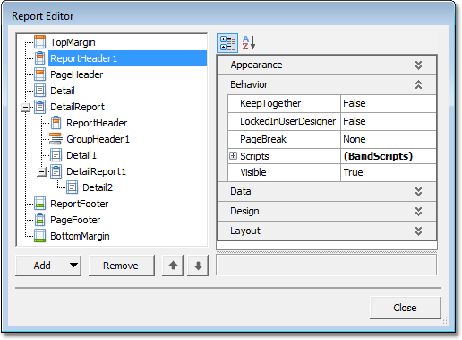

选择一个报表,打开 属性 窗格并单击 XtraReportBase.Bands 属性编辑器中的省略号按钮。 这将调用 Report Editor(报表编辑器) 对话框,在其中显示了报表带区的层次树,此对话框被设计用于添加和移除带区、以及编辑带区的公共属性。

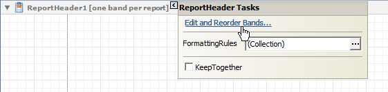

调用 Report Editor(报表编辑器) 对话框的另一种方式,是在报表的 智能标记 下拉列表中选择 Edit and Reorder Bands(编辑带区和重设置带区顺序)... 项。 注意,在设计时刻当报表获得焦点时,该智能标记被显示在报表设计器的左上角。
此外,也可以通过每个带区的智能标记来选择同一选项。

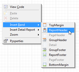

如果只需要添加特定类型的带区,那么就可以使用报表的上下文菜单来实现。 在设计时刻使用鼠标右键单击报表区域,如下图所示,您就能够把新带区插入到报表中。
