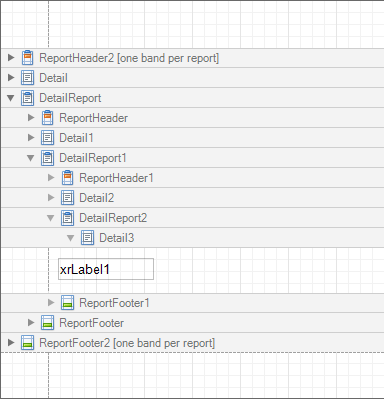

从报表带区相互嵌套的数目不受限制,如下图所示。
可以把多个从报表添加在相同的嵌套级别中。  |
