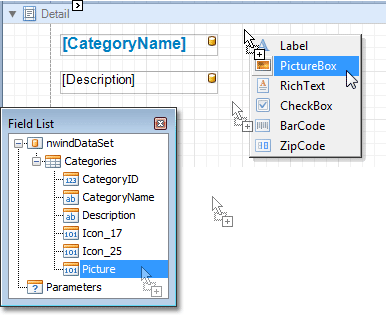

把 CategoryName 和 Description 字段从 Field List (字段列表) 窗口中拖放到报表的 Detail(细节) 带区。

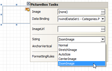

然后,使用鼠标右键把 Picture 字段也拖放到 Detail 带区,并且在被调用的上下文菜单中,选择 PictureBox 项。
此外,还可以把它的 Sizing 属性设置为 ZoomImage,以便于提升性能。

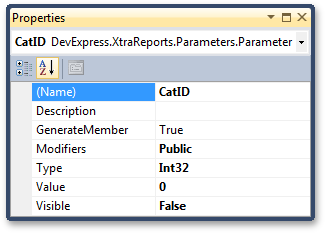

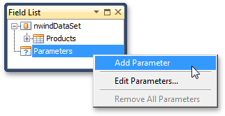

为了把一个参数添加到报表中,在 Field List(字段列表) 窗口中使用鼠标右键单击 Parameters 项,并且选择 Add Parameter(添加参数) 上下文菜单项。
选中新建的参数,并把它的 Parameter.Name 属性设置为 CatID、把 Modifiers 属性设置为 Public、把 Parameter.Type 属性设置为 Int32、把 Parameter.Visible 属性设置为 false。

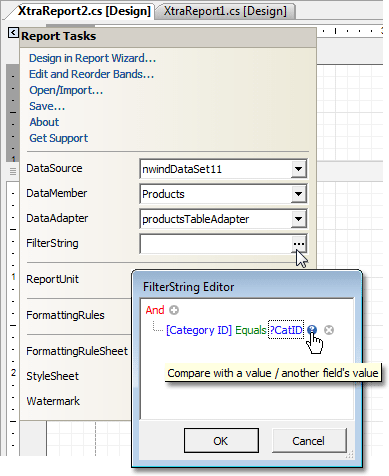

然后,单击报表的 智能标记,并在被调用的操作列表中,单击 XtraReportBase.FilterString 属性的省略号按钮。
在被调用的 FilterString Editor 中,构造一个表达式,其中 CategoryID 数据字段与 CatID 参数进行比较。 要访问参数,则单击右侧的图标,直到它变为问号图标为止。

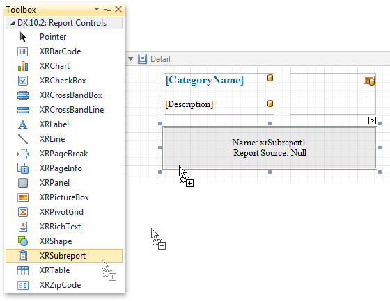

现在,切换回 XtraReport1.cs,并把 XRSubreport 控件从 DX.10.2: Report Controls 工具箱 标签页中拖放到 Detail(细节) 带区。
为了应用更改,可能需要重新生成解决方案。 要这样做,则在项目的 Build(生成) 菜单中,单击 Rebuild Solution(重新生成解决方案) 项。

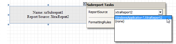

把 XRSubreport 控件的 SubreportBase.ReportSource 属性设置为 XtraReport2。

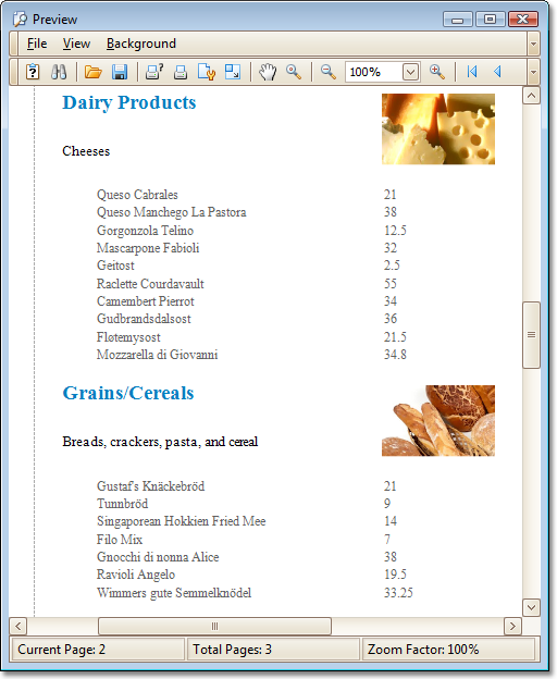

查看运行结果
现在主/从报表已经就绪。 对于 XtraReport1 实例, 运行打印预览窗体 并查看结果。
