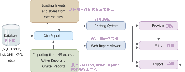

我们探讨一下在使用 XtraReports 的标准报表应用程序中报表的生命周期。 下面的图表阐明了这一概念。
