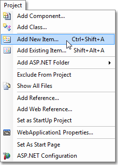

在 VS IDE 的 项目 菜单中单击 添加新项... 菜单项 (或按下 CTRL+SHIFT+A 组合键)。

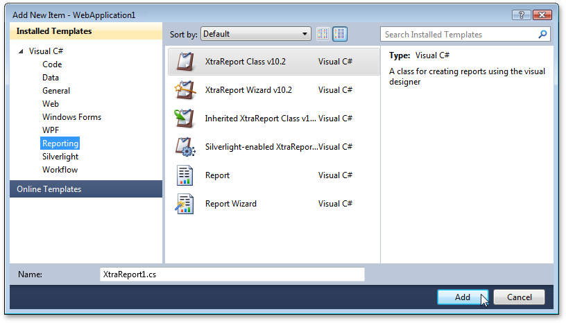

添加新项 对话框将被调用。
在此对话框中列出了可以被添加到项目中的项,选择 XtraReport Class v10.2 项,并且单击 添加 按钮。 这样将把一个新的空白报表添加到应用程序中,并显示它的设计器以及 Report Explorer(报表资源管理器) 和 Field List(字段列表) 窗口。
在 添加新项 对话框中,也可以选中 XtraReport Wizard v10.2 项来调用智能报表向导,以帮助您快速创建一个复杂的数据绑定报表。  |
