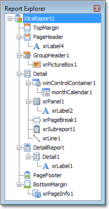

报表资源管理器以树状显示了所创建报表的结构。 在树中的报表元素被以竖向顺序显示,与它们在报表中的竖向直位置相对应。 当在报表资源管理器树中选择元素时,被选中的报表元素接收焦点,因此可以编辑此元素及其属性。
通常,标准报表由几个 报表带区 组成,在报表带区中包含有 报表控件。 在报表资源管理器窗口的树状视图中的所有子节点,都被包含在对应的父节点中 (且在运行时刻可以通过容器控件的 XRControl.Controls 属性访问它们)。 因为报表资源管理器显示了报表的结构,因此要注意,有一些报表构建的特殊规则 (例如,XRControl 对象应该被包含在 Band 对象中,反之则不然)。
下面的插图举例说明了这些关系。

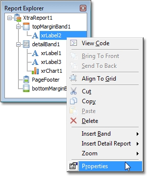

此外,可以使用鼠标右键单击报表资源管理器中的任意项,从而调用该报表元素的 上下文菜单 (与在报表设计器中相同)。 使用此菜单可以快速执行报表元素的常用功能。 在下面的插图中显示了这种菜单的一个示例。
