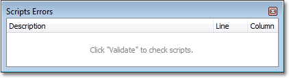

在默认情况下,下列消息被显示在此面板中。
当报表 (或任一报表元素 —— 带区或控件) 的脚本存在时,就可以切换到 Scripts 标签 (在其中维护所有的报表脚本), 并单击 Validate。 然后,如果没有检测到错误,那么下列消息就被显示在此面板中。

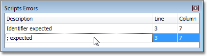

否则,如果遇到错误,那么就会被列示在此面板中,并显示特定的行号和列号。 可以在此面板中单击每项错误的说明,从而把光标设置到脚本代码中的该行上。 如果在单击“脚本错误”面板中的“错误”消息时, Scripts 标签没有被显示,那么会自动切换打开此标签。
