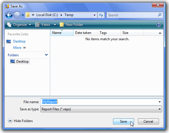

如果需要以程序方式从 最终用户设计器 保存报表定义,那么可以以两种不同的方式完成此任务:
通过调用 XRDesignPanel.SaveReport 方法,静默地 保存报表 (为此,XRDesignPanel.FileName 属性应该有一个有效值,否则,SaveFileDialog 将出现),…
C#
复制代码// A path to a REPX file. string reportPath = "c:\\Report1.repx"; // Specify the report's path for the design panel. xrDesignPanel1.FileName = reportPath; // Save the report to the specified path. xrDesignPanel1.SaveReport();
Visual Basic
复制代码' A path to a REPX file. Dim ReportPath As String = "c:\Report1.repx" ' Specify the report's path for the design panel. XrDesignPanel1.FileName = ReportPath ' Save the report to the specified path. XrDesignPanel1.SaveReport()
… 或者,通过人为调用 SaveFileDialog (使用 XRDesignPanel.SaveReportAs 方法)。

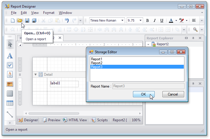

最终用户报表设计器的报表存储
可以把报表定义存储到数据库中、或者任何其他自定义位置。
这可能是有用的,当为最终用户提供使用 最终用户设计器 来创建和定制报表的功能、并且需要有保存和共享所有报表的公共目标时。
要学习如何实现此功能,请参阅下列在线资源。
