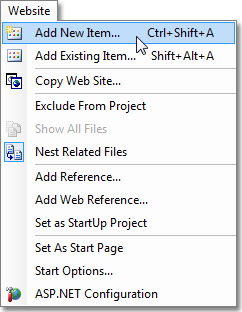

启动 MS Visual Studio (2005、2008 或 2010),并且新建一个或者打开一个现有的 ASP.NET 网站。
在 VS IDE 的 网站 菜单中单击 添加新项... 菜单项 (或按下 CTRL+SHIFT+A 组合键)。

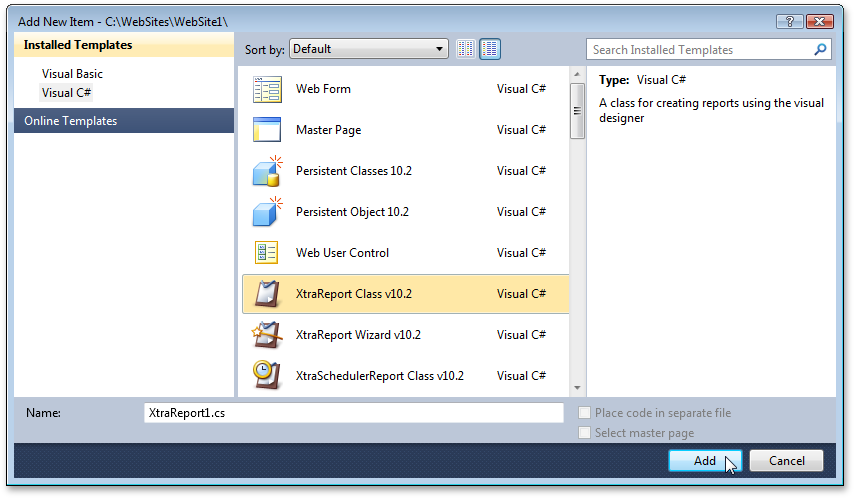

添加新项 对话框将被调用。
在此对话框中列出了可以被添加到项目中的项,选择 XtraReport Class v10.2 项,并且单击 添加 按钮。

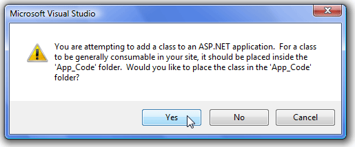

然后,会询问您选择是否把报表类放置在网站的“App_Code”目录中。 为了使报表能正常工作,请选择 是。
注意对于网站,把报表类文件放置在“App_Code”目录中是强制性的,否则报表不能正常工作。

注意在 添加新项 对话框中,也可以选中 XtraReport Wizard v10.2 项来调用智能报表向导,以帮助您快速创建一个复杂的数据绑定报表。
