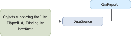

这种数据绑定模式要求报表的 XtraReportBase.DataSource 属性接受一个拥有“记录”列表的对象。 每条“记录”都是一个对象,其公共属性被视为记录的字段,其属性值则是字段值。 需要遵照下列步骤,来为报表对象提供在运行时刻创建的数据:
声明一个类,它的实例将呈现记录。 该类的公共属性被作为字段处理。
声明一个实现了 IList、ITypedList 或 IBindingList 接口的类。 该类将提供一个用作报表数据源的列表。 此列表的元素必须是记录对象。
注意对于 XtraReports,在 IList、ITypedList 和 IBindingList 接口之间没有重大的区别。 此外,如果不想创建自己的列表对象,那么可以使用任一种已有的实现了这些接口的对象。 例如,ArrayList 对象可以作为报表的数据源,因此本步骤是可选的。
新建一个列表实例,并使用记录填充它。
把该列表指派到报表的 XtraReportBase.DataSource 属性。
下面的插图说明了所描述的数据绑定机制。
