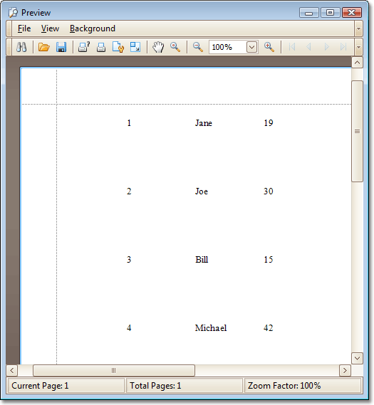

执行上述代码将把报表绑定到运行时刻所创建的数据。 在下面的插图中显示了结果报表。
