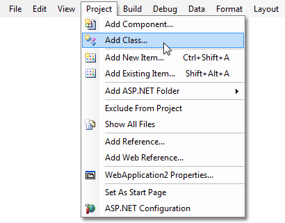

为了把有默认类声明的文件添加到项目中,在 Visual Studio IDE 的主菜单的 项目 菜单中,选择 添加类...
然后,在被调用的 添加新项 对话框中,单击 添加 按钮。

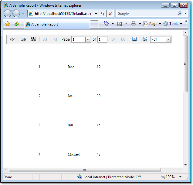

查看运行结果
现在 Web 报表已经就绪。 运行应用程序,并查看结果。
