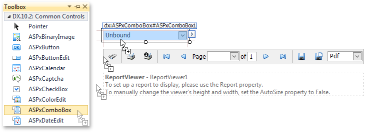

单击设计面板底部的 设计 标签,以切换到设计模式,然后把 ReportToolbar 和 ReportViewer 控件从 DX.10.2: Reporting 工具箱标签页中拖放到网页页面上。
为了相互链接控件,把 ReportToolbar1 的 ReportToolbar.ReportViewer 属性设置为 ReportViewer1。
把 ASPxComboBox 控件从 DX.10.2: Common Controls 工具栏标签页中拖放到 Default.aspx 页面上。 它将被用于把参数传递到报表。

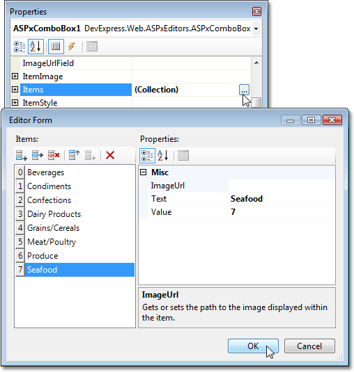

选中所创建的 ASPxComboBox 控件,然后在“属性网格”中,找到 Items 属性并单击它的省略号按钮,来调用 Editor Form 对话框。
在此对话框中,创建与 nwind.mdb 示例数据库的 "Categories" 表中一致的项,并单击 OK 按钮。
注意注意,出于简化目的,在本例中我们人工添加了要作为参数传递到报表的项。 但是,在真实的应用程序中,可以动态装载组合框列表项。

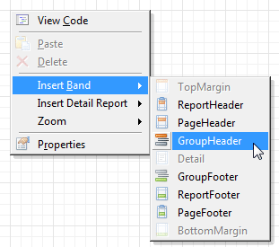

为了新建一个 带区,使用鼠标右键单击报表的 Detail(细节) 带区,然后在被调用的菜单中,指向 Insert Band(插入带区) 项,并单击 GroupHeader 子菜单项。
然后,从 Field List(字段列表) 窗口中,把 CategoryID 字段拖放到新建的带区中,以便于显示在组合框中选中的产品类别。

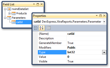

为了把参数添加到报表中,在 Field List(字段窗口) 中,使用鼠标右键单击 Parameters 部分,并选择 Add Parameter(添加参数) 菜单项。
使用“属性网格”,把它的 Parameter.Name 属性设置为 catId、把 Modifiers 属性设置为 Public 并且把 Parameter.Type 属性设置为 Int32。

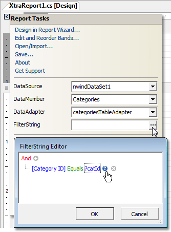

单击报表的 智能标记,并在被调用的操作列表中,单击 XtraReportBase.FilterString 属性的省略号按钮。
FilterString Editor 将出现,允许指定需要的涉及所创建参数的表达式。
注意注意,尽管可以使用筛选字符串来筛选报表数据,但是也可能要 在数据源级筛选数据。

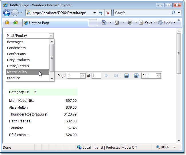

查看运行结果
现在有参数的 Web 报表已经就绪。 运行应用程序,并查看结果。
