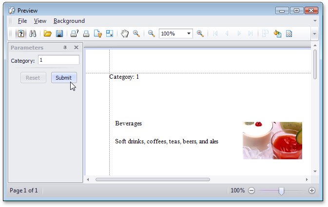

这个示例展示了在运行时刻如何创建一个有 参数 的报表。
在参数被添加到报表之后,其取值就可以在报表的 XtraReportBase.FilterString 中使用,或者在 XRLabel 控件中显示。
然后当预览报表时,最终用户可以通过 参数 用户界面(使用 ReportPrintTool.AutoShowParametersPanel 属性启用) 来修改参数值。

在下面的插图中显示了结果。
