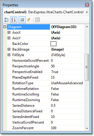

要在设计时刻访问三维 XY-图象的选项,则单击图表来选中它。 然后,在 属性 窗口中展开 ChartControl.Diagram 属性。
在运行时刻,应该把 Diagram 对象的实例转换为 XYDiagram3D 类型。

特殊选项
XYDiagram3D.AxisX 和 XYDiagram3D.AxisY 属性提供了与 二维 XY-图象 类型的对应属性类似的功能。 更多信息,请参阅 轴概述。
XYDiagram3D.BackColor、XYDiagram3D.BackImage 和 XYDiagram3D.FillStyle 属性,确定图象的背景。 注意,只有二维 XY-图象支持多个 窗格。 因此,要指定三维图象的背景,就不需要访问它的窗格。
XYDiagram3D.PlaneDepthFixed 属性,以图象像素为单位来确定坐标平面的深度 (厚度)。
图象像素是一种专门用于三维图象的度量单位,以便于满足独特的需求。 |
要指定三维图象上系列之间的距离,则可以设置为固定间距 (通过 XYDiagram3D.SeriesDistanceFixed 属性),这样,当调整图象的大小时,间距保持不变。 或者,可以指定与图象尺寸相关的间距 (通过 XYDiagram3D.SeriesDistance 属性)。 在这种情况下,当调整图象的大小时,按照轴的单位和系列之间的间隙来计算间距。
另外,还可以通过 XYDiagram3D.SeriesIndentFixed 属性,以图象像素为单位来指定在最后一个系列和参数坐标平面之间的距离 (前、后距离)。
