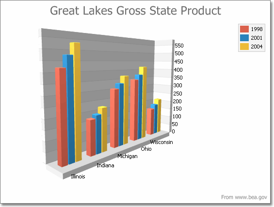

簇状条形图 是由 SideBySideBar3DSeriesView 对象来表示的,此对象属于 条形和柱状系列视图。 这种视图把系列显示为各个条形,按照类别分组,并且每个条形的高度取决于系列取值。
在下面的插图中显示了一个簇状条形图。
