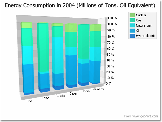

百分比堆积条形图 (100% 堆积条形图) 是由 FullStackedBar3DSeriesView 对象来表示的,此对象属于 条形和柱状系列视图。 这种视图为每个类别使用单个堆积条形来显示所有系列。 每个条形的高度始终是图表图象的全部高度 (即 1)。 系列值被显示为每个条形的百分比。
在下面的插图中显示了一个百分比堆积条形图。
