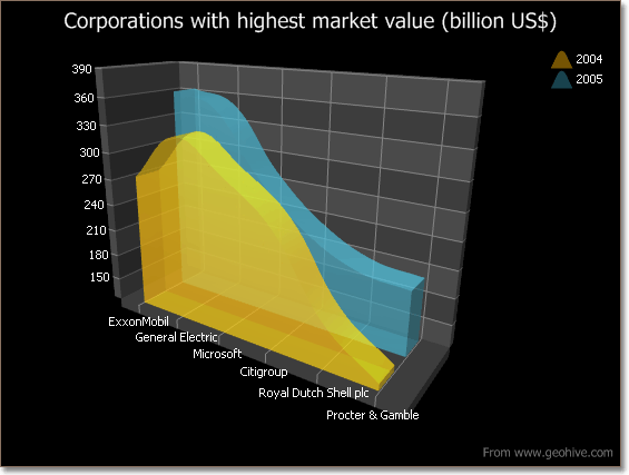

样条面积图 是由 SplineArea3DSeriesView 对象来表示的,此对象属于 面积系列视图。 这种视图类似于 面积图,但是绘制一条适当的穿过系列中每个数据点的曲线。
在下面的插图中显示了一个样条面积图。
