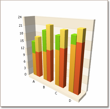

在下面的插图中显示了一个簇状堆积条形图。
簇状堆积条形图可以显示包含正值或负值数据点的系列。 但是,有正值的系列只能与其他包含正值的系列相堆积; 有负值的系列与其他包含负值的系列相堆积。 注意,如果系列同时包含正值和负值数据点,那么它被作为有正值的系列进行处理,而它的所有负值都被视为零。 |
