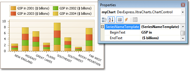

对于自动创建的系列,一个有用的可用选项,是通过 ChartControl.SeriesNameTemplate 属性,把系列名称封闭在特定的文本之中 (前缀或后缀)。 在 属性 窗口中,展开此属性,来访问 SeriesNameTemplate.BeginText 和 SeriesNameTemplate.EndText 属性。
注意,通过系列名称模板可用的设置,不会被应用于包含在图表控件的 ChartControl.Series 集合中的数据绑定系列。
