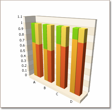

簇状百分比堆积条形图 是由 SideBySideFullStackedBar3DSeriesView 对象来表示的,此对象属于 条形和柱状系列视图。 这种视图结合了 百分比堆积条形图 和 簇状条形图 两种图表类型的优点,因此可以堆积不同的条形,并把它们组合为跨相同的轴取值而并排显示的多个组 (通过 SideBySideFullStackedBar3DSeriesView.StackedGroup 属性)。
当使用 系列模板构建 簇状百分比堆积条形图时,应在运行时刻指定 SideBySideFullStackedBar3DSeriesView.StackedGroup 属性 (在 ChartControl.BoundDataChanged 事件处理程序中指定)。 |
在下面的插图中显示了一个簇状百分比堆积条形图。
簇状百分比堆积条形图可以显示包含正值或负值数据点的系列。 但是,有正值的系列只能与其他包含正值的系列相堆积; 有负值的系列与其他包含负值的系列相堆积。 注意,如果系列同时包含正值和负值数据点,那么它被作为有正值的系列进行处理,而它的所有负值都被视为零。 |
