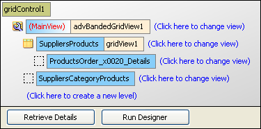

在设计时刻,可以使用 层设计器(Level Designer) 来为特定的主/从关系指派模式视图,并定制模式视图。 在设计时刻,如果网格控件被绑定到包含主/从关系的 DataTable,则可以通过单击“层设计器”的“Retrieve Details(取回细节)”按钮从数据源中获取关系,并显示在 层设计器(Level Designer) 中。通过 层设计器(Level Designer) 指派到特定关系的模式视图被自动反映在网格控件的 GridControl.LevelTree 属性。
下面的插图为示例网格控件说明了 层设计器(Level Designer)。 它展示了网格控件包含三个主/从关系 (SuppliersProducts、ProductsOrder_x0020_Details 和 SuppliersCategoryProducts),但是仅有一个关系 (SuppliersProducts) 与模式视图相关联。
在该层下面指定主/从关系和相关联的模式视图。 左边的矩形框包含主/从关系的名称。 右边的矩形框显示用于呈现此关系的模式视图名称。 在上图中, gridView1 是“模式”视图。

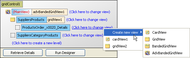

要把模式视图指派到关系,则单击相应的 Click here to change view(单击此处改变视图) 链接。 打开的菜单允许选择一个已有的视图或创建一个新视图:

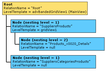

在运行时刻,可以使用 GridControl.LevelTree 属性为主/从关系指派模式视图。 此属性表示一个树状结构。 它的节点 (除去根节点以外) 表示特定的主/从关系。 节点的 GridLevelNode.RelationName 属性标识关系的名称, GridLevelNode.LevelTemplate 属性引用与关系相关联的模式视图。
直接通过 GridControl.LevelTree 属性引用树的根结点。 此节点标识网格控件的主视图,因此根节点的 LevelTemplate 属性始终引用与 GridControl.MainView 属性相同的值。
GridControl.LevelTree 的结构应反映绑定数据源中主/从关系的层次结构。 因此,要为特定的关系提供模式视图,则应该把节点添加到树中与数据源中关系相同的嵌套层级。 此外,节点的 GridLevelNode.RelationName 属性应该设置为关系的名称,以便于在为模式视图搜索节点时,网格控件可以定位到所需的节点。
由 层设计器(Level Designer) 和 GridControl.LevelTree 提供的信息是同步的,也即使用 层设计器(Level Designer) 把模式视图指派到关系时,就是把条目添加到 GridControl.LevelTree。 类似地,从 层设计器(Level Designer) 中移除层,就是从 GridControl.LevelTree 中移除相应的节点。 在下面的插图中, GridControl.LevelTree 树包含四个字节 (根节点和三个子节点)。
未通过 GridControl.LevelTree 引用的关系的模式视图以相似的方式被确定。 网格为所需关系计算呈现父关系的节点,并使用它的相关联视图作为所需关系的模式视图。 注意,未通过 GridControl.LevelTree 引用的关系仅当 GridControl.ShowOnlyPredefinedDetails 属性值被设置为 false (默认值) 时,才被显示在网格中。
GridControl.ShowOnlyPredefinedDetails 属性允许控制哪些主/从关系可以被显示在网格中。 在默认情况下,此属性值被设置为 false,XtraGrid 获取数据源中的所有主/从关系,并显示全部。 如果 GridControl.ShowOnlyPredefinedDetails 属性值设置为 true,则网格控件只显示通过 GridControl.LevelTree 引用的关系。 其他关系不被显示。
注意,如果视图没有被指派到 GridControl.LevelTree 中的特定节点 (节点的 LevelTemplate 属性值设置为 null),则相应的关系仍然被网格显示。 要防止此关系被显示,则需要删除此节点,也移除视图。

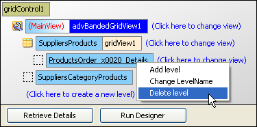

要在设计时刻删除节点,则在“层设计器(Level Designer)”中单击所需的关系,并选择“Delete level(删除层)”菜单项。

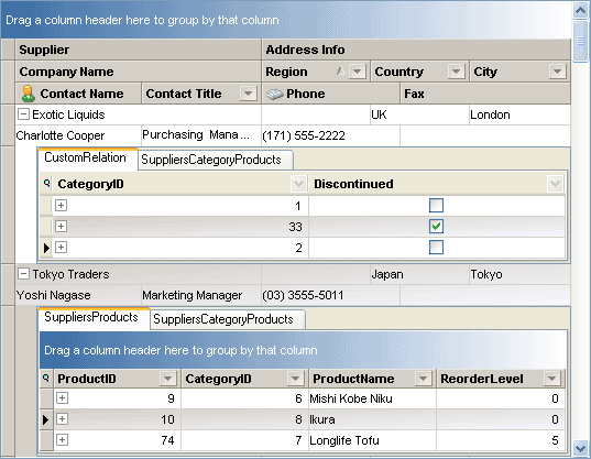

下列代码演示了如何使用 GridView.MasterRowGetRelationName 事件,来为第一个主控行的第一个细节数据提供自定义模式视图。 对于其他细节数据,使用默认的模式视图。
在事件处理程序中,假设第一个主控行的第一个细节数据的关系名称是“CustomRelation”。 网格在 GridControl.LevelTree 哈希表中查找相应的条目,并获取用于创建克隆视图的模式视图。| C# | 复制代码 |
using DevExpress.XtraGrid.Views.Grid; //... private void frmMain_Load(object sender, System.EventArgs e) { // Create and customize a pattern View. GridView customPatternView = new GridView(gridControl1); customPatternView.Columns.AddField("CategoryID").VisibleIndex = 0; customPatternView.Columns.AddField("Discontinued").VisibleIndex = 1; customPatternView.OptionsView.ShowGroupPanel = false; // Associate the pattern View with the "CustomRelation" name. gridControl1.LevelTree.Nodes.Add("CustomRelation", customPatternView); } // A MasterRowGetRelationName event handler for the master View. private void advBandedGridView1_MasterRowGetRelationName(object sender, MasterRowGetRelationNameEventArgs e) { if(e.RowHandle == 0 && e.RelationIndex == 0) e.RelationName = "CustomRelation"; } | |
