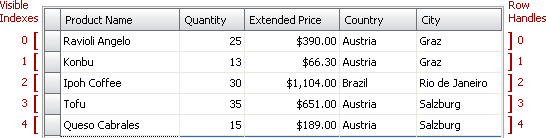

我们考虑用于比较行句柄和可视索引的行布局示例。 这将举例说明分配规则,以及在行句柄与可视索引之间的关系。 首先是最简单的示例: 单个视图,没有应用分组。 在这种情况下, 可视索引与行句柄相匹配。 请参阅下面的插图。

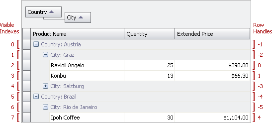

下面是一个更复杂的示例。 它展示了数据行句柄和分组行句柄。 在这种情况下,可视索引与行句柄不匹配。
在本例中,“City: Salzburg”分组行包含了两个内嵌的数据行 (译者注: 其行句柄分别为 2 和 3)。 因此最底部的数据行(“Ipoh Coffee - 30 - $1,104.00”)的行句柄等于 4,而不是 2。
