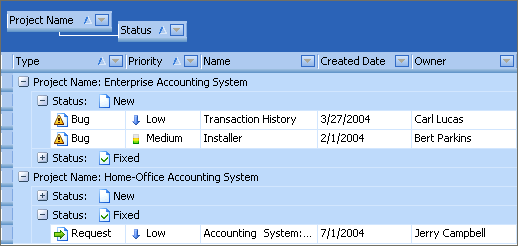

对应于第一个分组列的分组行被显示在最上层。 对应于第二个分组列的分组行被显示在第二个分组层,等等。 在默认情况下,每个分组行的显示文本都标识了列标题、分组取值和分组汇总文本 (如果存在)。 要修改文本在分组行中的显示格式,则使用 GridView.GroupFormat 属性。 在默认情况下,此属性被设置为 {0}: [#image]{1} {2}。 {0}、{1} 和 {2} 字符串是占位符,分别表示分组列的标题、取值和分组行的汇总文本。 [#image] 字符串是一个图像占位符,表示当按照包含 ImageComboBoxEdit 内置编辑器的列进行分组时所显示的图像。 下面的插图展示了一个网格视图,它的 GridView.GroupFormat 属性被设置为默认值。
