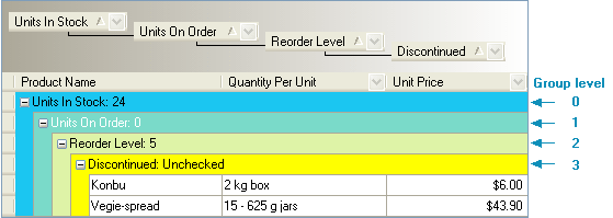

分组行形成树。 分组行所在的嵌套的层级 (分组层级) 被使用相应的分组列进行关联。 在下面的插图中显示了一个示例网格视图的分组层级:
