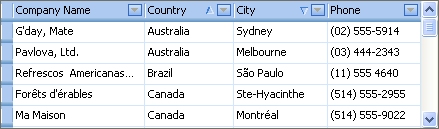

要按照网格视图的列对数据排序,或者改变列的排序顺序,则最终用户可以单击 列标头。 列的当前排序顺序是由 排序符号 (一个显示在列标头右边缘的小箭头) 标识的。 如果数据以升序排序,则排序符号显示为一个向上的箭头。 在按降序排序时,排序符号显示为一个向下的箭头。 如果列没有被排序,则排序符号被隐藏。 在下面的插图中,数据按照 Country 列升序排序,并按照 City 列降序排序。

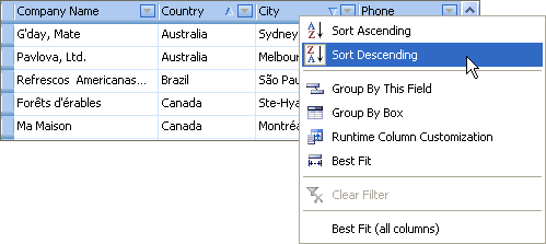

在网格视图中,最终用户也可以通过 列标头的上下文菜单 对列进行排序:
该菜单的可用性由视图的 GridOptionsMenu.EnableColumnMenu 属性控制。 菜单的内容可以被定制,如同在 为弹出式菜单实现自定义行为 章节中描述的那样。
