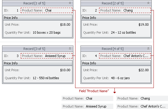

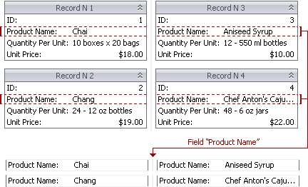

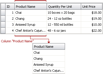

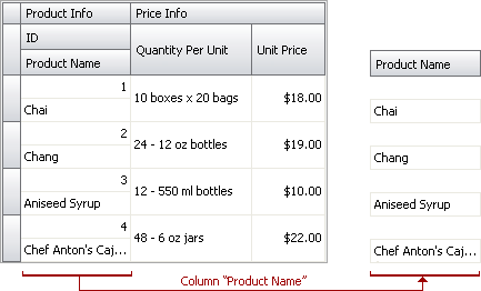

XtraGrid 控件在其视图中显示表格信息。 数据源使用数据字段和记录提供信息。 在网格视图(Grid Views)中,数据字段被呈现为 列,记录被显示为行。 在卡片视图(Card Views)和布局视图(Layout Views)中,记录被呈现为卡片,数据字段被呈现为卡片中以特定格式排列的 卡片字段。

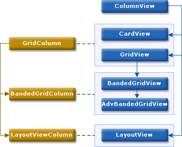

视图中的列和卡片字段是通过特定对象封装的。 在 网格视图 和 卡片视图 中,是 GridColumn 对象。 在布局视图中,卡片字段是通过 LayoutViewColumn 对象 (GridColumn 的子类) 表示的。 在 带区网格视图 和 高级带区网格视图 中,列是由 BandedGridColumn 对象 (GridColumn 的子类) 表示的。 下面的插图展示了在视图与列对象之间的关系:
