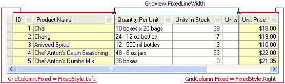

下面的插图展示了有两个列被锚定左边缘、有一个列被锚定右边缘的示例。 固定列的样式已被更改,使得它们的状态更明显。
