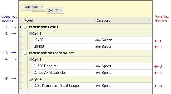

当应用分组时,分组行把数据组织为树。 分组行是虚对象。 在绑定数据源中不存在分组行,而只是存储数据行。 仅在分组模式中分组行才被创建,目的是把相同取值的记录组合到分组列中。 如果按照单个列进行分组,则网格视图为唯一的列值创建分组行,然后把数据记录放置在适当的组中。 如果按照多列分组,则创建嵌套的数据组。 数据行被显示在层级的最底部,并且可以通过递归展开分组行来访问它们。
每个数据行和分组行 (可视的或隐藏的) 都通过一个称为行句柄的唯一整数值进行标识。 数据行的句柄是非负数。 顶部的分组行的句柄是 -1。 下面的分组行的句柄是 -2, 等等。 根据排序、分组和筛选设置,行句柄确定了行在视图内出现的顺序。 下面的插图展示了一个示例网格视图的行句柄:
要获得更多关于行句柄,以及如何使用行句柄来引用特定行的信息。 请参阅 行与卡片识别 章节。
要查明行句柄是否引用了一个分组行或数据行,则使用 GridView.IsGroupRow 方法。
按照上述说明,在分组模式中,所有行形成一个层次结构。 可以通过使用 GridView.GetRowLevel 方法来获取每行的分组层级,也即它在分组层次结构中的位置。 对于显示在顶层级中的行,此方法返回 0。 对于根行的直属子行,此方法返回 1,等等。 最大的分组层级索引与分组列的数目相匹配。 例如,对于上述插图中的所有数据行, GridView.GetRowLevel 将返回 2。 也可以通过可视索引返回特定行的分组层级。 要达到此目的,则使用 GridView.GetVisibleRowLevel 方法。 要获得更多关于可视索引的信息,请参阅 行与卡片识别 文档。
要迭代属于特定分组行的子行,则可以使用下列方法:- GridView.GetChildRowCount 返回分组行的直属子行的数目。 例如,对于分组行“Trademark:Mercedes-Benz” (行句柄为 -3),此方法返回 2,因为该行有两个直属子行 (句柄为 -4 和 -5 的分组行)。
- GridView.GetChildRowHandle 返回特定子行的句柄。 通过子行在其他子行之间的索引来引用子行,并且子行的索引可以在 0 至 GridView.GetChildRowCount 减去 1 区间变化。 例如,对于上述插图中的分组行“Trademark:Mercedes-Benz”,它的子行的索引可以在 0 至 1 间变化。
- GridView.GetParentRowHandle 获取直属父行的句柄。 例如,对于“Cyl: 4”分组行 (行句柄是 -5),此方法返回 -3。 这引用了“Trademark:Mercedes-Benz”分组行。
- GridView.GetDataRowHandleByGroupRowHandle 允许获取属于某个组中的第一个数据行的句柄。 即使目标数据行没有直属子行,也可以使用此方法。
