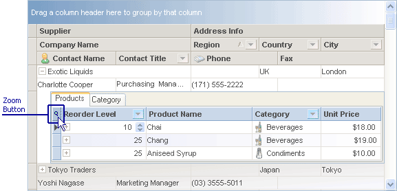

缩放视图
最大化视图
要通过代码最大化特定的细节视图,则调用它的 BaseView.ZoomView 方法。 BaseView.NormalView 方法则恢复原来的布局。
GridControl.DefaultView 属性提供了对当前最大化视图的访问。 如果当前没有最大化的细节视图,则 GridControl.DefaultView 匹配于 GridControl.MainView 属性值。
下面的示例展示了如何最大化获得焦点的主控行的第一个细节视图,然后恢复原布局:

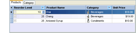

缩放设置
要禁止最大化细节视图,则可以把主表视图的 GridOptionsDetail.AllowZoomDetail 属性设置为 false。 在这种情况下,不显示缩放按钮,也不能通过代码最大化细节视图。
如果 GridOptionsDetail.AutoZoomDetail 属性值被设置为 true,则在展开主控行时,自动最大化细节视图。 注意,此功能仅当 GridOptionsDetail.AllowZoomDetail 为 true 时可用。 在最大化细节视图之后,最终用户可以单击 X 状态的缩放按钮恢复布局。 要通过代码恢复布局,则调用 BaseView.NormalView 方法。如果通过把 GridOptionsDetail.EnableMasterViewMode 属性设置为 false 而禁用主/从模式,则细节视图也不能被最大化。
