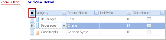

缩放按钮 允许最终用户最大化细节视图,使得它占据整个网格控件区域。 对于网格视图及其子类,缩放按钮表示细节视图的 列标头面板 和 行指示器面板 的交叉区。 对于卡片视图,缩放按钮被显示在视图在右上边。

对于网格视图及其子类,使用 GridViewAppearances.HeaderPanel 属性。 注意,当使用 WindowsXP、Office2003 方案绘制视图时,这些设置不起作用 (请参阅 BaseView.PaintStyleName 属性)。
