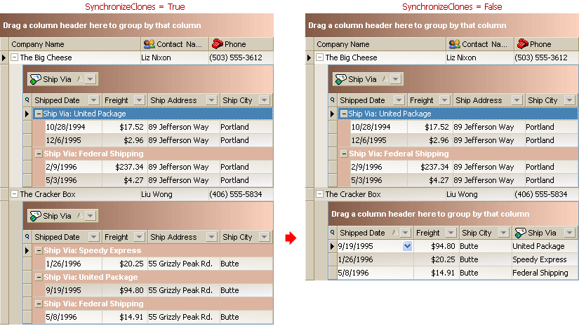

下面的插图展示了同步的和独立的细节视图。 与独立的细节视图相对比,同步的细节视图应用相同的分组。
