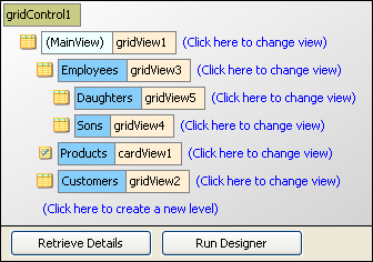

基于由 GridView.MasterRowGetRelationName 事件处理程序取回的关系名称,呈现关系的视图被隐式确定。 这此指南中,在设计时刻使用 层设计器(Level Designer) 创建模式视图,并与关系名称相关联:

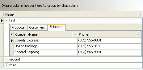

注意,在 层设计器(Level Designer) 中为 Employees、Products 和 Customers 关系定义了模式视图。 Shippers 关系没有模式视图 。 而是基于主表视图 (gridView1) 的设置来创建它的细节视图。

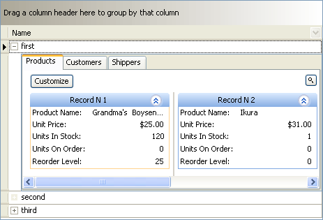

例如,要获得关于通过代码把视图指派到关系的信息,请参阅 主/从关系: 使用 DataTable 章节中的示例。 下面的插图展示了为第一个主控行呈现 Products 关系的一个细节卡片视图:
