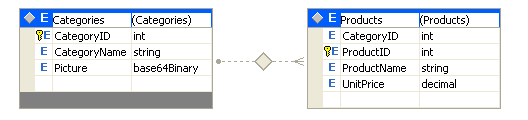

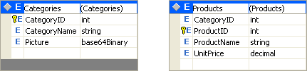

2. 创建和装载主数据表、从数据表

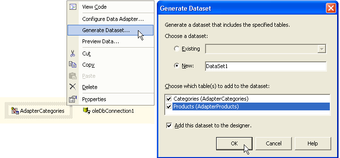

在设计时刻创建一个 DataSet,使用鼠标右键单击这两个适配器组件中的一个,并从上下文菜单中选中 Generate Dataset(生成数据集)... 选项。 在打开的对话框中勾选两个与数据适配器对应的复选框,并单击 OK 按钮。 这样创建了一个 DataSet 和两个对应于数据适配器提供的数据的 DataTable 对象。
如果在设计时刻创建 DataTables,则仍然需要编写代码使用数据库中的数据来装载表。 例如,在窗体的 Load 事件处理程序中,编写下列代码来执行此任务:
AdapterCategories.Fill(dataSet11, "Categories"); AdapterProducts.Fill(dataSet11, "Products"); | |
AdapterCategories.Fill(dataSet11, "Categories") AdapterProducts.Fill(dataSet11, "Products") | |
DataSet dataSet11 = new DataSet(); AdapterCategories.Fill(dataSet11, "Categories"); AdapterProducts.Fill(dataSet11, "Products"); | |
Dim dataSet11 As DataSet = New DataSet 'Create DataTable objects for representing database's tables AdapterCategories.Fill(dataSet11, "Categories") AdapterProducts.Fill(dataSet11, "Products") | |

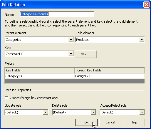

3. 设置主/从关系
DataColumn keyColumn = dataSet11.Tables["Categories"].Columns["CategoryID"]; DataColumn foreignKeyColumn = dataSet11.Tables["Products"].Columns["CategoryID"]; dataSet11.Relations.Add("CategoriesProducts", keyColumn, foreignKeyColumn); | |
'Set up a master-detail relationship between the DataTables Dim keyColumn As DataColumn = dataSet11.Tables("Categories").Columns("CategoryID") Dim foreignKeyColumn As DataColumn = dataSet11.Tables("Products").Columns("CategoryID") dataSet11.Relations.Add("CategoriesProducts", keyColumn, foreignKeyColumn) | |

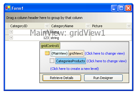

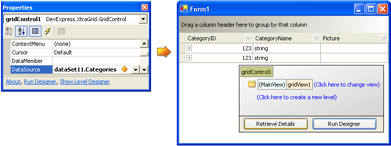

4. 把 XtraGrid 绑定到主数据表
在本示例中,GridControl.DataSource 属性用于把网格控件连接到主 DataTable。 一旦数据源被指派到网格控件,则自动获取数据源中的字段,并在主视图中创建列:
注意,主视图中的行显示了展开按钮 (+),指明数据源包含主/从关系s
gridControl1.DataSource = dataSet11.Tables["Categories"];
gridControl1.ForceInitialize();
GridControl1.DataSource = dataSet11.Tables("Categories")
GridControl1.ForceInitialize()
GridControl.ForceInitialize 方法完成网格控件的初始化。 在窗体的 Load 事件处理程序中,在此方法被调用之后,就可以安全地访问主视图的列,以及操作视图的设置。
现在可以运行此应用程序。 当主控行被展开时,网格控件根据主表视图 (在这种情况下为主视图) 的设置创建细节视图。 细节视图被呈现为网格视图,因为主表视图是 GridView 类型。

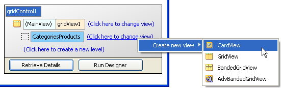

5. 指定和定制呈现数据表的视图

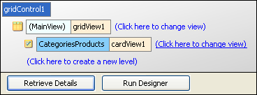

CardView cardView1 = new CardView(gridControl1); gridControl1.LevelTree.Nodes.Add("CategoriesProducts", cardView1); | |
Dim cardView1 As CardView = New CardView(GridControl1) GridControl1.LevelTree.Nodes.Add("CategoriesProducts", cardView1) | |

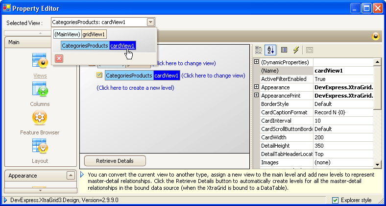

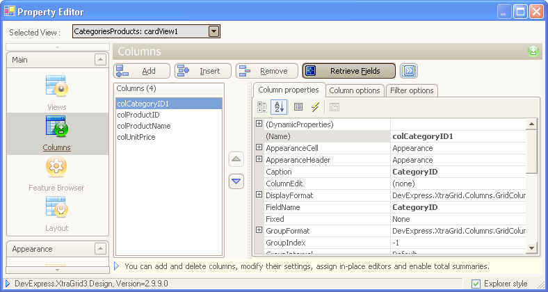

单击 Run Designer(运行设计器) 按钮打开网格控件的设计器。 在设计器顶部的 Selected View(已选中视图) 下拉列表中选中 cardView1 项。 然后可以使用设计器的页面来定制视图的选项。

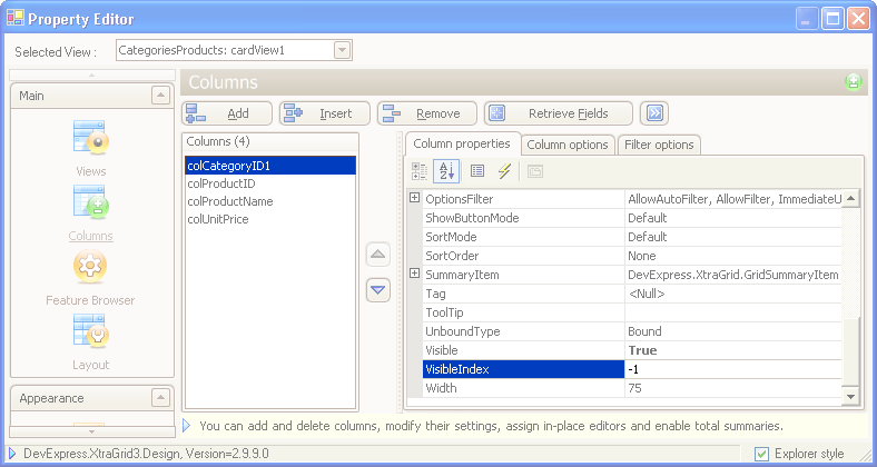

在取出列之后,就可以修改其设置。 我们把绑定到 CategoryID 字段的列隐藏掉。 在 Columns 页面中,从列的列表选中 colCategoryID1 列,并把它的 VisibleIndex 属性设置为 -1:
要通过代码从数据源获取列,则使用重载的 BaseView.PopulateColumns 方法。 对于主视图,可以调用没有参数的 BaseView.PopulateColumns 方法。 对于模式视图,则应该调用数据源作为参数的 BaseView.PopulateColumns 方法的重载。
注意,在我们的示例中,不需要为主视图调用 BaseView.PopulateColumns。 当网格控件被绑定到数据源时,列已经被自动创建,并且 GridControl.ForceInitialize 方法已经被调用。

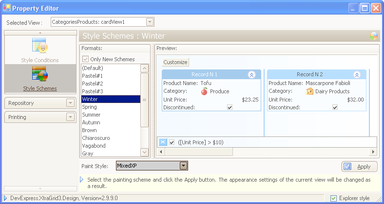

为了定制细节视图的外观,我们将通过 “Style Schemes(样式方案)”页面 加载预定义的配色方案。 在网格设计器中,切换到 Style Schemes(样式方案) 页面,并在 Formats 列表中选中 Winter 项。 把 Paint Style(绘制样式) 组合框的取值设置为 MixedXP,以避免在绘制列标头、指示器面板和其他某些元素时使用 Windows XP 主题。
在运行时刻使用下面的代码把配色方案应用于主视图:
using DevExpress.XtraGrid.Design; //Set a predefined color scheme for the Card View //Color schemes are stored in the Windows\System32 folder by default //in the DevExpress.XtraGrid.Appearances.xml file string filePath = System.Environment.GetFolderPath( System.Environment.SpecialFolder.System) + "\\DevExpress.XtraGrid.Appearances.xml"; XAppearances xAppearances = new XAppearances(filePath); xAppearances.LoadScheme("Winter", cardView1); cardView1.PaintStyleName = "MixedXP"; | |
Imports DevExpress.XtraGrid.Design 'Set a predefined color scheme for the Card View 'Color schemes are stored in the Windows\System32 folder by default 'in the DevExpress.XtraGrid.Appearances.xml file Dim filePath As String = System.Environment.GetFolderPath( _ System.Environment.SpecialFolder.System) + "\DevExpress.XtraGrid.Appearances.xml" Dim xAppearances As XAppearances = New XAppearances(filePath) xAppearances.LoadScheme("Winter", cardView1) CardView1.PaintStyleName = "MixedXP" | |

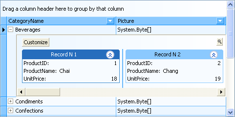

下面的屏幕截图展示了网格定制的结果:
