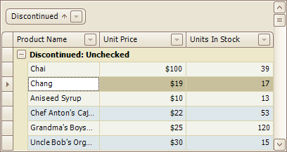

下面的插图展示了运行结果。

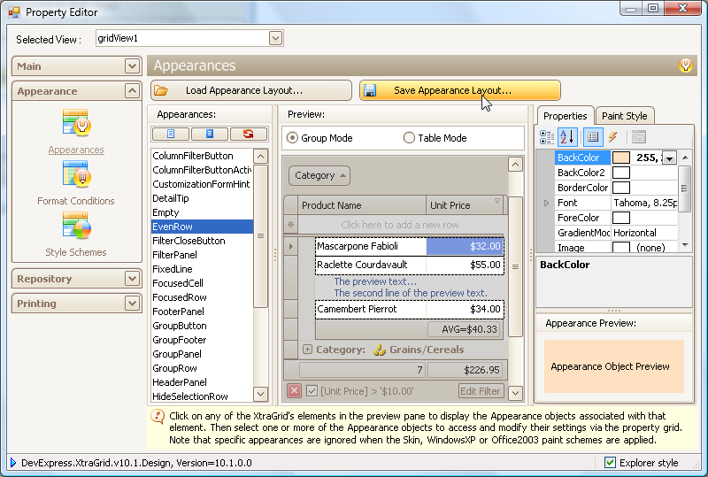

XtraGrid 设计器 的 Appearances(外观) 页面提供了用于修改和保存/加载外观布局的设计时刻工具。 在下图中显示了该页面。
