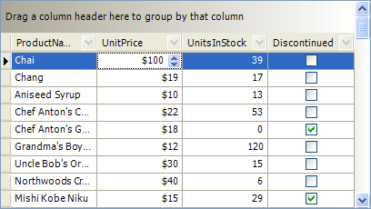

此示例展示了如何定制取值在 20 至 30 范围内的单元格的外观。 网格控件的初始外观在下图中显示。

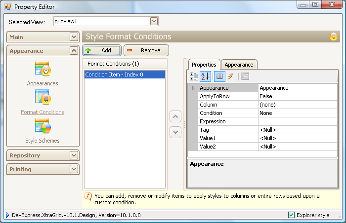

调用 XtraGrid 设计器,并切换到 “Format Conditions(格式条件)”页面。 使用 Add 按钮添加一个新样式条件。

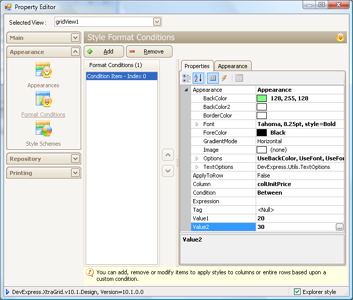

使用属性网格来指定标准、以及用于绘制符合标准的单元格的外观设置。

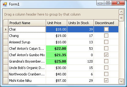

运行此应用程序。 下面的插图展示了运行结果。 可以看到,在样式条件中指定的外观设置被用于绘制 Unit Price 列的取值介于 20 至 30 范围内的单元格。
