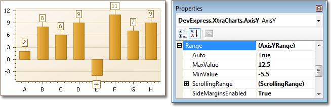

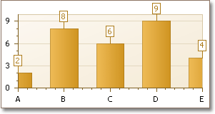

下面的插图展示了当 AxisRange.Auto 属性值被设置为 true时,轴范围的可用选项以及图表的外观。

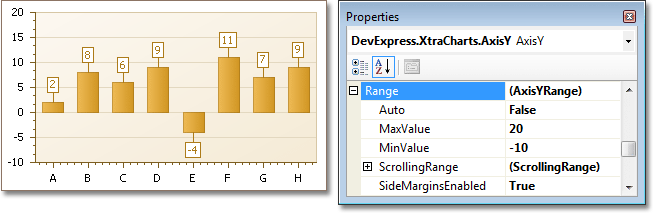

同时,下面的插图展示了相同的图表,但是 AxisRange.Auto 属性值被设置为 false,并且人工指定了 AxisRange.MaxValue 和 AxisRange.MinValue 属性。

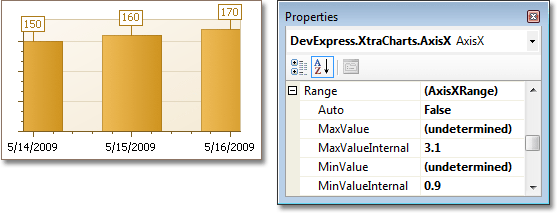

当为轴使用了 性质 和 日期时间 刻度类型 (在 轴的刻度类型 主题中有更多相关信息) 时,XtraCharts 在内部重新计算范围界限的最大值和最小值,并存储为浮点数值。 可以通过 AxisRange.MinValueInternal 和 AxisRange.MaxValueInternal 属性使用这些浮点表示形式。 举例来说,当需要以 (比实际的点取值) 更精确的取值来限制轴范围时,就可以使用这些属性。 下面的插图展示了这些属性的作用。
修改 AxisRange.MinValueInternal (AxisRange.MaxValueInternal) 属性,在采用性质和日期时间刻度类型的情况下,会导致 AxisRange.MinValue (AxisRange.MaxValue) 属性被设置为 null 值。
尽管 AxisRange.MinValueInternal 和 AxisRange.MaxValueInternal 属性被设计用于调整范围的精确性,但是当 AxisRange.SideMarginsEnabled 属性被设置为 true 时,就不可能实现最顶级的精确性。 在这种情况下,不可能精准地确定轴的实际的最小值和最大值,原因是边距跨度是不明确的。 |

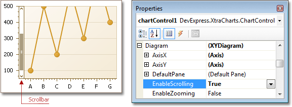

如果这样不能符合要求,那么就需要通过把 XYDiagram2D.EnableScrolling 属性设置为 true,从而允许滚动图表的图象。 关于滚动功能的更详细的信息,在本文档的下一小节进行了说明。

在启用图象的 XYDiagram2D.EnableAxisXScrolling 和/或 XYDiagram2D.EnableAxisYScrolling 属性、并且窗格的对应属性 (XYDiagramPaneBase.EnableAxisXScrolling 和/或 XYDiagramPaneBase.EnableAxisYScrolling) 被设置为默认值之后,对于轴范围不能容纳所有关联系列点的轴,沿这些轴就会出现一个滚动条。

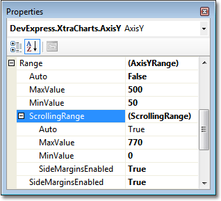

然后,就可以定制 滚动范围 选项,这些选项类似于轴的范围选项。 通过 AxisRange.ScrollingRange 属性来指定这些选项。
滚动范围确定 轴 上的取值,该取值限定了滚动范围,并且因此限定与轴相关联的 系列 的整体可视范围。
通常,滚动范围是被自动确定的,因为在默认情况下启用了 ScrollingRange.Auto 属性。 自动计算的滚动范围完全能适应轴的范围,因此通常不需要人工调整。 但是,可能需要依靠滚动范围选项,全面限制在图表图象中显示的数据。
就像轴的范围那样,在把自定义取值指派给 ScrollingRange.MinValue 或 ScrollingRange.MaxValue 属性之后,ScrollingRange.Auto 属性立即被禁用 (设置为 false)。 此外,当重新启用 ScrollingRange.Auto 属性 (重新把取值设置为 true) 时,将导致 ScrollingRange.MaxValue 和 ScrollingRange.MinValue 属性被重置。

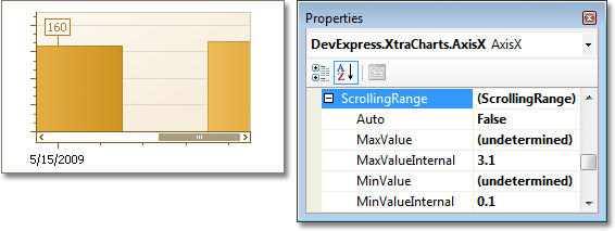

当为轴使用 性质 和 日期时间 刻度类型 (在 轴的刻度类型 主题中有更多相关信息) 时,XtraCharts 在内部重新计算滚动范围的最大值和最小值,并存储为浮点数值。 可以通过 ScrollingRange.MinValueInternal 和 ScrollingRange.MaxValueInternal 属性使用这些浮点表示形式。 举例来说,当需要以 (比实际的点取值) 更精确的取值来限制滚动范围时,就可以使用这些属性。 下面的插图展示了这些属性的作用。
尽管 ScrollingRange.MinValueInternal 和 ScrollingRange.MaxValueInternal 属性被设计用于调整范围的精确性,但是当 ScrollingRange.SideMarginsEnabled 属性被设置为 true 时,就不可能实现最顶级的精确性。 在这种情况下,不可能精准地确定轴的实际的最小值和最大值,原因是边距跨度是不明确的。 |
