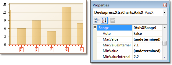

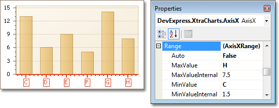

选中图表图像的 X 轴,并在 属性 窗口中,展开 AxisBase.Range 属性。
通过 AxisRange.MinValue 和 AxisRange.MaxValue 属性来设置两个边界值,来限制 X 轴的可视范围。 注意,当改变这两个属性之一时,AxisRange.Auto 属性被自动设置为 false。
在使用 性质 或 日期时间 轴刻度类型 的情况下,更适于通过 AxisRange.MinValueInternal 和 AxisRange.MaxValueInternal 属性,使用轴取值的内部浮点表示来限制轴范围。 当需要限制轴的可视范围、而不完全通过其取值、但是介于取其值之间时,同样适用。
要指定在轴的临界取值之后保留的空间,可以使用 AxisRange.SideMarginsEnabled 属性。 注意,启用此选项会限制 AxisRange.MinValueInternal 和 AxisRange.MaxValueInternal 属性的精度,因为在轴的取值范围中有一个不确定的由侧边距占用的范围。

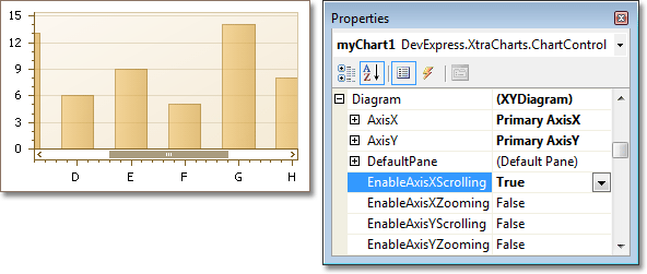

现在,我们可以允许最终用户沿限定的 X 轴滚动图象,来访问视图外的系列点。 要这样做,则启用 XYDiagram2D.EnableAxisXScrolling 属性。 此后,如果对应 窗格 的 XYDiagramPaneBase.EnableAxisXScrolling 属性也被启用 (或设置为默认值),则沿 X 轴出现一个滚动条。

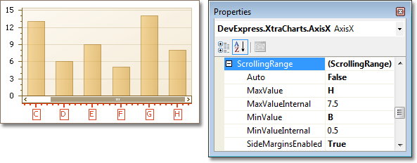

最后,还可以限制滚动范围,使此范围之外的点完全不能被最终用户访问。
要这样做,则选中 X 轴,并在 属性 窗口中,展开 AxisBase.Range 属性。 在其中,再展开 AxisRange.ScrollingRange 属性。 您将能看到一组属性,它们与轴的可视范围选项完全一致。
这样,要限制滚动范围,就指定 ScrollingRange.MinValue 和 ScrollingRange.MaxValue (或 ScrollingRange.MinValueInternal 和 ScrollingRange.MaxValueInternal) 属性。 在指定这些属性之一后,ScrollingRange.Auto 属性也自动被禁用。
ScrollingRange.SideMarginsEnabled 属性的实现类似于轴范围的对应属性。
