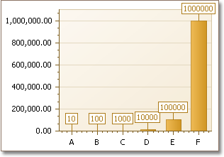

数值刻度类型的另一项有用的功能,是可以通过 AxisBase.Logarithmic 和 AxisBase.LogarithmicBase 属性,以对数来呈现轴的取值。
当图表的系列有较大的数据范围时,这些选项是很有用的。 同时,图表的数值轴可以使用等价对数来显示所有数值取值。 举例来说,如果 AxisBase.LogarithmicBase 属性值被设置为 10,在 10 和 1,000,000 之间只有 5 个轴刻度段,这样就可以以更紧凑且清晰的方式来呈现图表的数据。 下面的插图展示了此属性的作用。
Logarithmic = false |
Logarithmic = true |
注意,如果启用了 AxisBase.Logarithmic 刻度,那么 AxisBase.GridSpacing 属性值就被舍入调整为整数值。

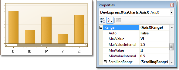

注意,选用性质刻度类型不会阻止使用 轴的可视范围和滚动范围。 但是,在这种情况下应该使用适合于系列的取值,来彻底指定 AxisRange.MinValue 和 AxisRange.MaxValue 属性。 在这种情形中要注意,真正的轴取值会被内部转换为数值取值,从而使内部计算成为可能。 可以通过 AxisRange.MinValueInternal 和 AxisRange.MaxValueInternal 属性,来确定性质取值的内部等价数值。
