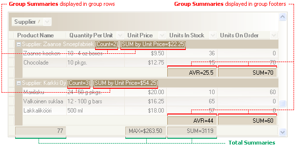

汇总概述
网格视图可以显示的汇总有两种:
总体汇总(Total Summaries)
这些是计算视图中所有记录而得到的聚合函数值,并且显示在 视图脚注 中、特定列下面。
分组汇总(Group Summaries)
这些是计算分组中所有记录而得到的聚合函数值,并且显示在分组行或 分组脚注 中。
汇总是由 GridSummaryItem 类对象及其子对象表示的,此对象允许设置被计算汇总值的字段、应用于字段值的聚合函数、以及汇总值的格式。
GridSummaryItem.FieldName 属性指定其取值用于汇总计算的数据集字段。 GridSummaryItem.SummaryType 属性表示 SummaryItemType 枚举值。 该属性允许选择预定义的或实现自定义的聚合函数。 要实现后一个目的,则必须把 GridSummaryItem.SummaryType 属性值设置为 SummaryItemType.Custom。 请参阅 自定义聚合函数 主题获知细节。 GridSummaryItem.DisplayFormat 属性指定如何设置汇总值的格式。 设置汇总值的格式 主题详细描述了如何使用格式字符串。

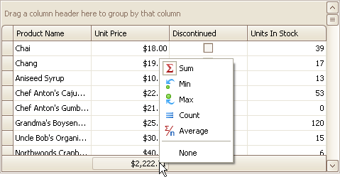

也可以通过 脚注的上下文菜单 调用汇总或改变汇总类型。 此上下文菜单允许选择用于计算汇总值的预定义聚合函数。 当 GridSummaryItem.SummaryType 属性值被设置为 Custom 时,此上下文菜单无效。
如果视图脚注的单元格被单击,则激活上下文菜单,GridView.GridMenuItemClick 事件发生。 可以使用此事件来定制网格的菜单。 当从上下文菜单中单击菜单项时, GridView.GridMenuItemClick 事件发生。 它允许提供对单击上下文菜单项的自定义响应。 请参阅 为弹出式菜单实现自定义行为 获知细节。
