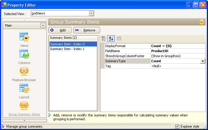

为了显示分组汇总,必须把分组汇总项添加到 GridView.GroupSummary 集合中。 要在设计时刻这样操作,则打开 “Group Summary Items(分组汇总项)”页面,添加汇总项并定制它们,如下图所示:
可以以相同的方式定制第二个汇总项。 请参阅 汇总概述 主题获得关于定制汇总项的细节。
